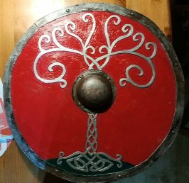

Hallo sorry das ich den Thread ausbuddel aber wollte jetzt kein neuen erstellen.
Ich habe mir 6 Platten á 60cm x 60cm x 1cm EVA Boden Sport matten oder so, halt diese Puzzle platten bestellt woraus ich mir das Schild zusammen bauen will.
Das Schild soll Kernlos werden.
Sind 4 platten zu dünn wenn ich die zusammen klebe? Die anderen Zwei platten würde ich dann für ein Schildbuckel, andere Projekte und/oder um Techniken zu testen.
Womit Grundiert man die platten nach dem Zuschnitt und "Modellierung" dann am besten?
Womit kann ich das Schild dann anmalen? Einfache Acrylfarbe oder muss das Latex sein?
Was nehme ich als letzte schicht um die Farben und so zu schützen?
Wenn ich Latex nehmen muss würde ich Latexmilch daraufpinseln. Gibt es die Transparent? Kann man die Abtönen?

Re: Schildbau
4 Platten müsste gehen. Laut Barnabas Bastelstunde (you tube) reichen auch 2. Zumal es ja wenn du die Plattenfläche betrachtest eh kaum grösser als ein Buckler wird und so gar nich auf die idee kommt zu flatterig zu werden.
Ansonsten hilft auch EVA 100 von cosplayshop.be - das hat ne deutlich höhere Steifigkeit als das übliche EVA 45, ohne bedenklich hart zu sein. Mein Ork Schild kommst so definitiv mit 2 Schichten aus.
Zum Bemanlen nutz ich nur noch Flexipaint. Gibts zum Beispiel auch bei o.g. shop. Ist halt weniger Fehleranfällig als Latex ("wurzelt" nicht, ist mit allen Pigment verträglich, wasserlöslich, braucht keinen Top Coat usw.) und auch antiallergen. Einfach "transparent" kaufen und mit beliebigen Acrylfarben färben.
Als Buckel werde ich bei meinem geplanten Buckler nen Schaumstofffussball halbieren umd aushölen.

Re: Schildbau
Nur noch ergänzend: einfach nur Acrylfarbe drauf gepinselt würde dir abbröckeln.
Flexipaint klingt aber interessant
Re: Schildbau
Wow mal wieder danke für die schnellen tipps.
Wozu Höhlst du ihn aus wenn ich fragen darf?Als Buckel werde ich bei meinem geplanten Buckler nen Schaumstofffussball halbieren umd aushölen.
- Khrosh
- Beiträge: 193
- Gruppe: Zabis Udu
Re: Schildbau
damit deine hand rein passt.
du hast ja in nem rundschild mit griff in der mitte unter dem buckel ne "mulde" drin,
quasi nen loch in der holzplatte, wo dann der buckel drauf genagelt ist.
damit ist der griff mittig in der holzplatte versenkt, und der schild wird vorn nicht zu schwer,
so dass es dir das ding nach vorne zieht.

Mein Schild ist Fertig voraus Ja es ist KEIN Orkschild
Ich habe 4 EVA platten aufeinander geklebt und mit Flexipaint Bemahlt die Ränder und Baum sind aus Moosgummi. Der Buckel ist auch aus einer EVA Platte gebastelt.
