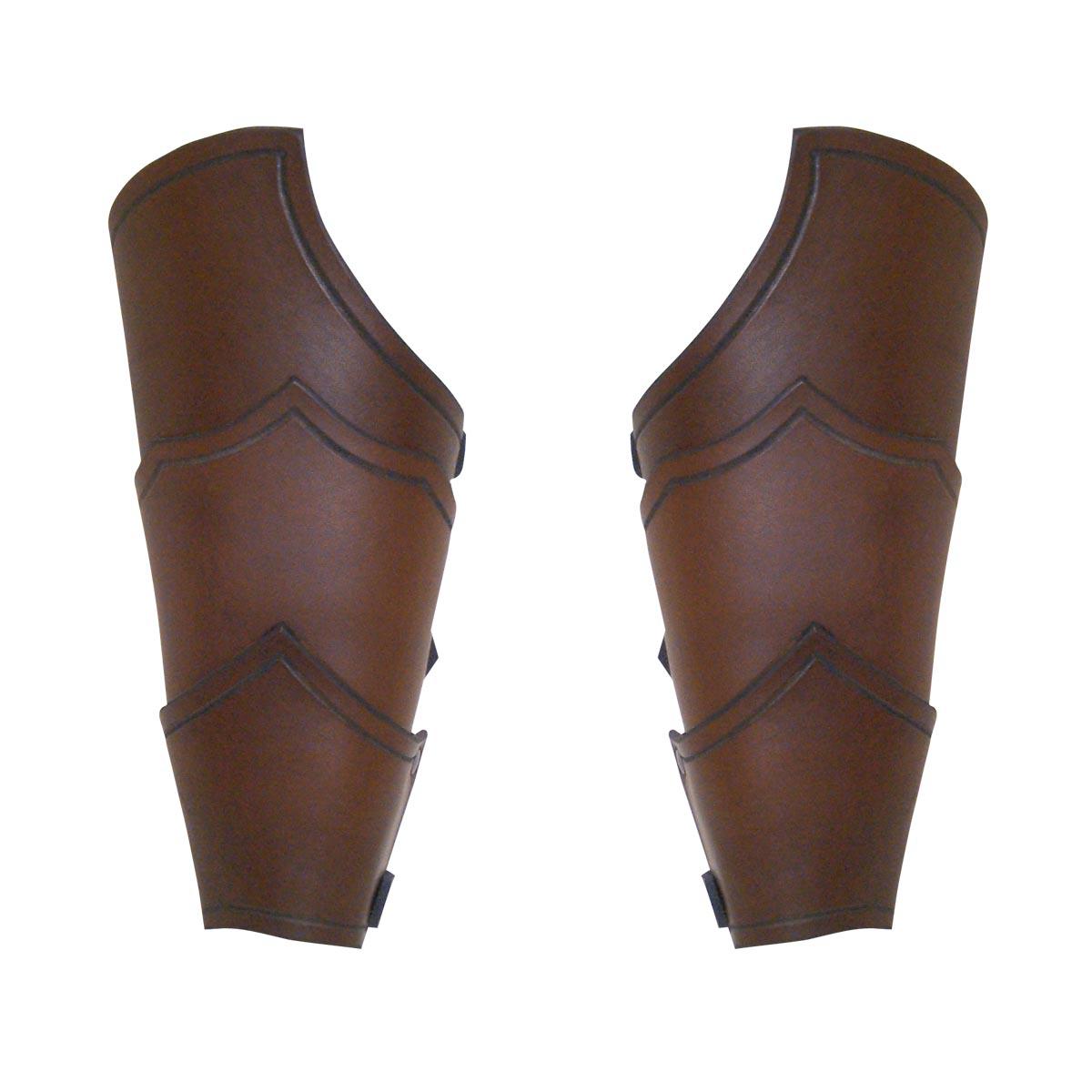

Was ich mich aber Frage, gerade bei den Beinschienen... Sind das einfach Lederschschienen an denen man dann Lederfetzen näht oder generell aus Dickleder gebastelt/genäht/whatever ^^?
Ich hab mir schon überlegt, meine Armschienen herzunehmen und zu verranzen... bin mir aber dabei sehr unschlüssig, ob das passt, da die doch sehr akurat aussehen. Da müsste ich mir noch überlegen, wie ich die richtig ranzig hinbekommen könnte.
Das wären die Armschienen, die derzeit nur zu Hause im Eck liegen:
Shaataz
Beiträge: 4391
Wohnort: Schladen
Re: Erste Rüstung bauen - aber wie?
Beitrag von Shaataz »
spontaner tipp bei gekauften dingen:
Bearbeite sie mit pfeilen udn schleifpapier...umnähe sie, seis mit lederbändern oder auch dunkle stickwolle
nähe lederschuppen drauf nach lust und laune ---> schuppen die ekcig sind, schuppen die formen bildern, "drachenschuppen"
schneide schnitte rein und nähe sie wieder zusammen
kipp olivenöl drüber
