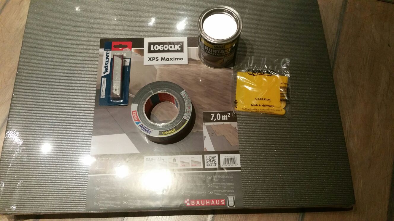

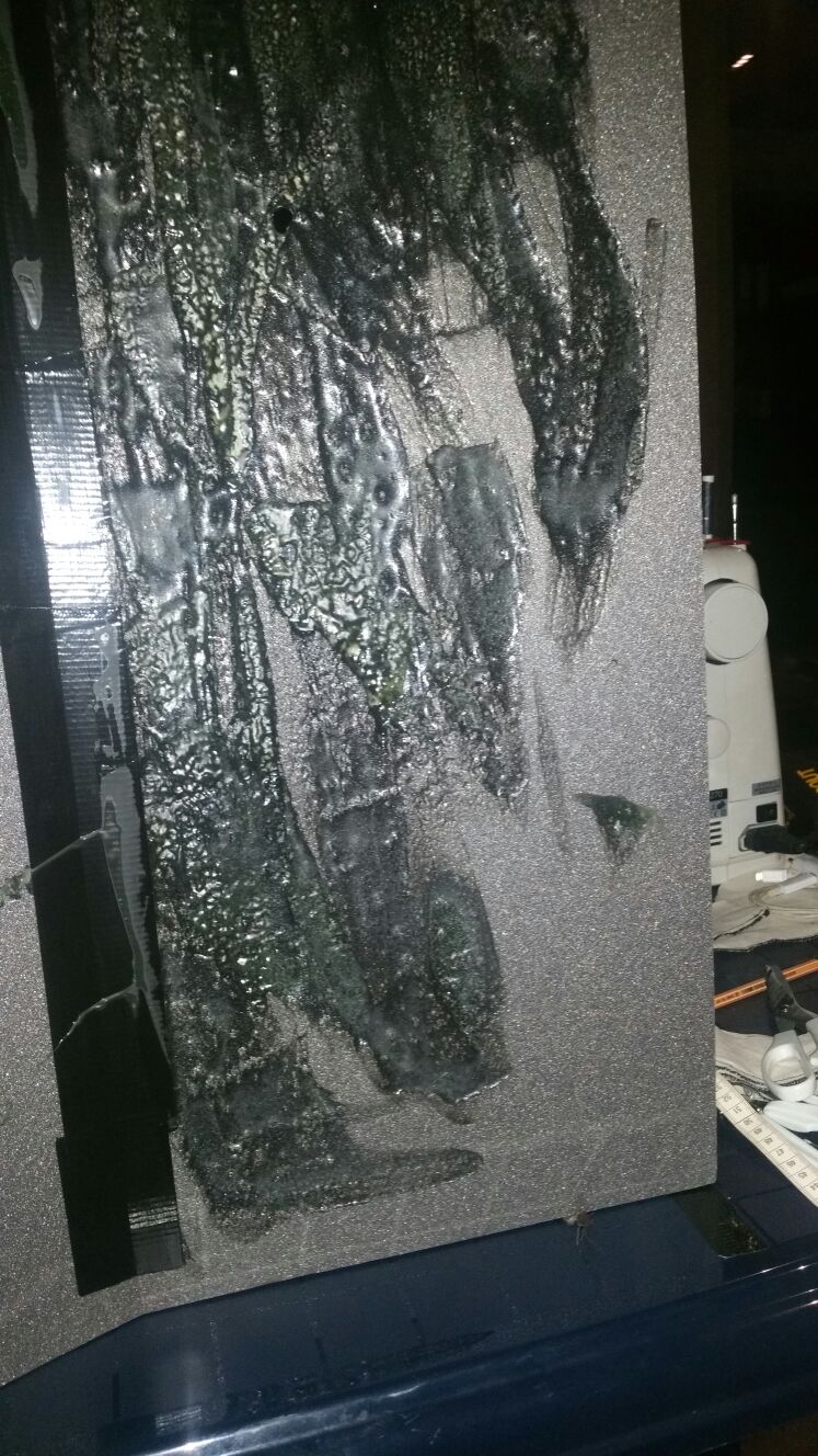

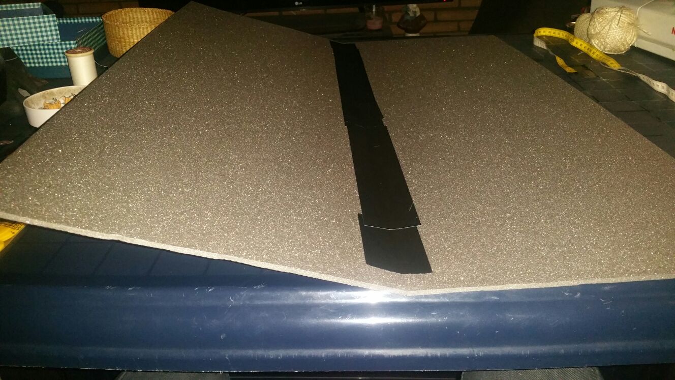

So Ihr lieben, mal ein kleines Update. Nachdem ich mir jetzt 72h Gedanken gemacht hatte und am Freitag alles gekauft hatte ging es gestern Abend dann los.
Die Platten aus dem Baumarkt sind einfache Dämmplatten für unter Laminat zu legen. Günstig, leicht, flexibel und gut zu verarbeiten. Auf den Bildern seht Ihr meine Startmaterialien.
Habe eine Platte halb angeschnitten, dadurch konnte man die in der Mitte gut knicken, was die erwünschte "scharfe" Kante in der Mitte ermöglichte. Kurz mit Tape in Form geklebt und dann ging es los mit dem Haftkleber......
Das Ende nahm seinen Lauf. So positiv angefangen und dann muss man merken, dass die Dämmplatten keinen Haftkleber mit Lösungsmittel vertragen. Und damit ist der ganze Plan sprichwörtlich zerflossen.
Jetzt ist die neue Planung doch eine Art "Kern" zu machen aus PVC-Schaumstoffplatten oder WFA oder Wonderflex auf welche dann Plastazote geklebt wird. Das Schild bleibt Formstabil, leicht ist aber auch stabil genug zum schlagen. Habe Fabi (Wyvern) angeschrieben ob es zulässig ist.
Was ist Eure Meinung dazu? Ich werde es auf jeden Fall mal versuchen und dann berichten. Nachfolgend die 3 Bilder vom "Versuch"
