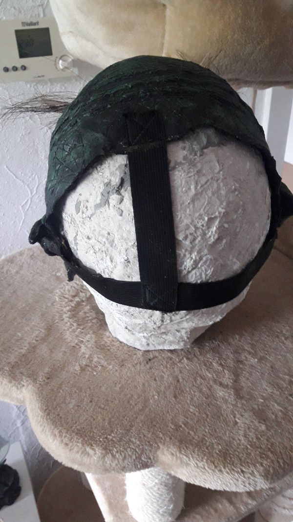

Die Halbmaske ist aktuell noch zum Aufkleben mit Mastix. Ein Gummiband dran befestigen wäre aber machbar. Ist vom Draufkleben abzuraten? Gibt es dazu Erfahrungen? Ich habe das Gefühl die Gummiband-Variante ist auf jeden Fall komfortabler. Auch wegen des einfachen Abnehmens.
Ist Schwarz als Grundfarbe immer zu empfehlen? Da ich allgemein auf Holz und Steinoptik gehen möchte, würde ich einen Braunton als Grundton nehmen und dann mit vl. Grau und einem anderen Braun arbeiten.

Ein gummi festnähen machts einfacher. Du bist halt schneller einsatzbereit. Nach der Pause Kampf gegen Lager xy. Deine Pause wird länger gehen wenn du dir die Maske nicht noch penibel ankleben musst ;D
Beiträge: 3029
Re: Trollmaske und Zähne Maskenbau Probleme
Hab auch schon braune Masken gemacht. Letztlich wurden alle Masken von mir schwarz gegossen und oder schwarz grundiert. So bekommt die erste Schicht braun aucb schon etwas Tiefe. In dem die Falten immer noch dunkler als der braunton bleiben
