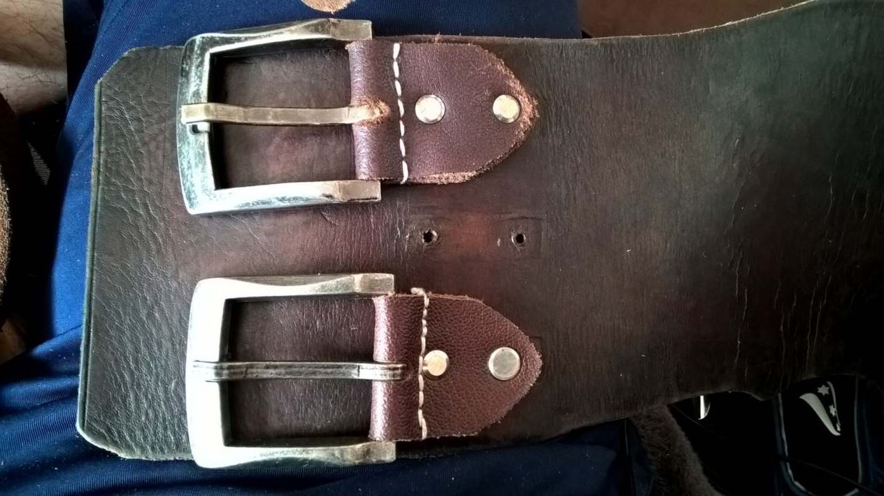

Bestellt habe ich folgenden Gürtel:
https://www.raeer.com/shopexd.asp?id=44103
Ich hoffe der sieht mindestens genauso fertig aus wie auf dem Bild. Hier möchte ich noch Leder- und Metallschuppen aufnähen. ggf. müssen die Schnallen getauscht warden, wenn sie zu modern aussehen.

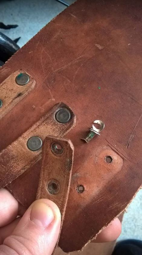

I bought the same biker leather belt, I cut it again, tied the first layer of leather and varnished
it's beefy (a little cracked)
Skep-tiker
Beiträge: 115
Re: Skep-tiker's Basteldoku
Beitrag von Skep-tiker »

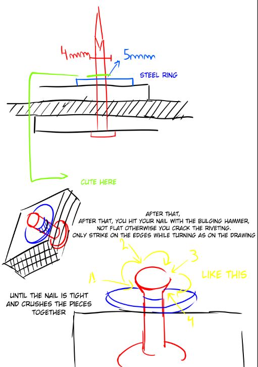

This is exactly what I thought to do if it would not be long enough to wear it over a gambeson.
How did you use the Nail heads as rivets?

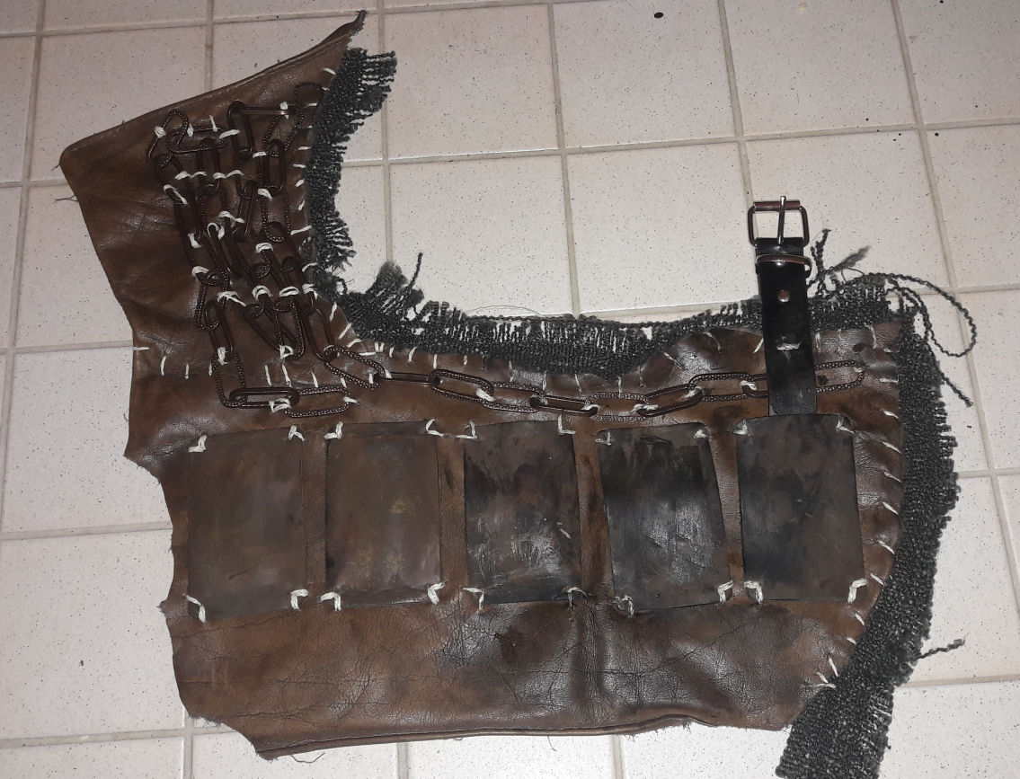

Das Oberteil der Rüstung kommt voran.
GNU Sir Terry Pratchett
Beiträge: 2382
Sieht interessant aus. Sag ist das weiße Garn aus Plastik oder sieht das nur so aus?

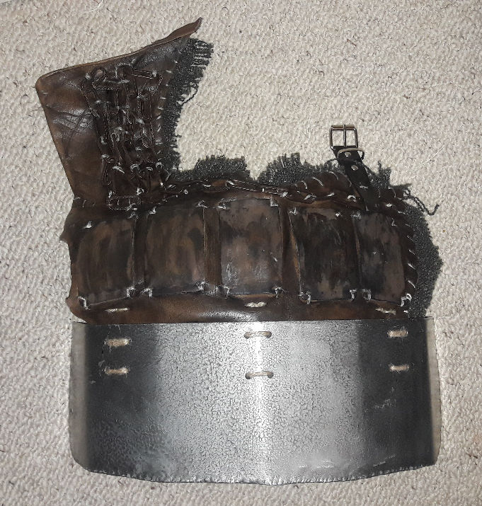

Die Rüstung nimmt Form an..
Das Lederoberteil ist mit der ersten Schiene verbunden.
Die Schiene ist 1mm Blech nach innen gebördelt. Lackiert mit Hammerit Hammerschlag.
Fauth/Glum
Beiträge: 3894
Beitrag von Fauth/Glum »
Derzeit finde ich den Übergang zwischen Lederteil und Metall noch zu krass. Das Metallteil wirkt im Vergleich zum Lederbereich sehr "ordentlich", da es eine große gerade unbearbeitete Metallfläche ist.
Mal schauen wies wird wenn es weitergearbeitet wurde und in der angedachten Gesamtkomposition.
