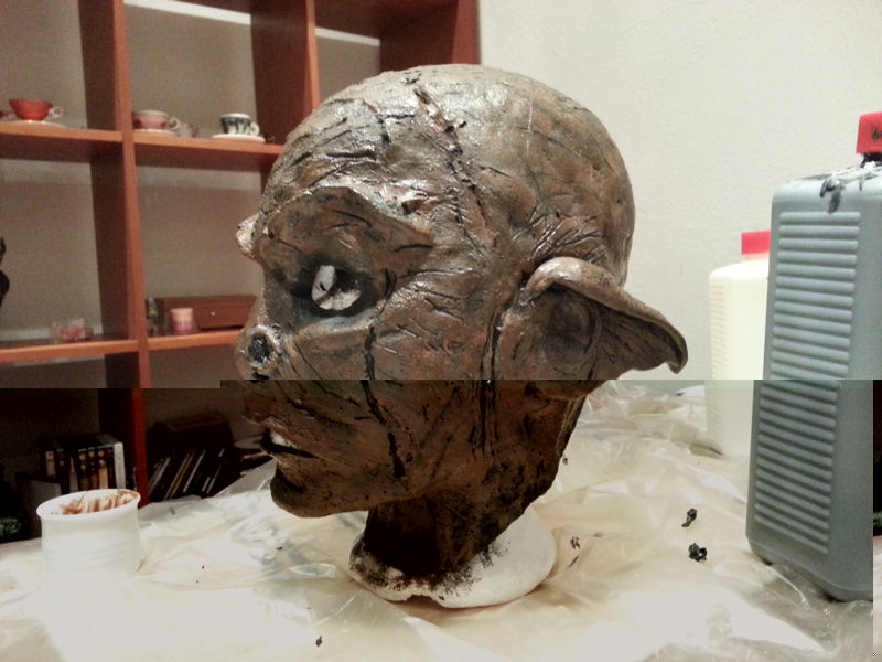

So, jetzt kann ich auch hier mal was posten. Ein kleiner Bastelthread von meiner neuen Maske.
Bin jetzt mit neuem Char bei den Shrak Kor, da muss natürlich auch ein neues Gesicht her.
Zuerst wurde das Ganze mit Ton modelliert, erst grob, dann feiner:
Re: Neues Gesicht von Khatuum
Verfasst: 06 Jan 2014 23:26
von Khrash
Für die "Orkhaut" habe ich den Ton mit einem Messer eingeritzt. Das sieht nachher an der Maske ganz gut aus.
Dann das ganze abgegipst - was für eine Scheiß-Arbeit!
Das Abgipsen ist das Schlimmste an der ganzen Sache. Der Gips muss Schicht für Schicht aufgetragen werden. Zuerst eher flüssiger, dass er auch in die kleinen Ritzen fließt, später dann auch etwas dickflüssiger. Wenn alles getrocknet ist, kann man die einzelnen Teile vorsichtig abnehmen (bei mir 3 Teile).
Ich hab die Ohren extra gemacht, weil ich grosse Ohren wollte und das mit dem Abgipsen dann noch komplizierter wird.
Verfasst: 06 Jan 2014 23:31
von Khrash
Also hab ich die Ohren extra geformt und extra Gipsabdrücke gemacht und ausgegossen und erst ganz am Schluss an die Maske rangeklebt. Das geht eigentlich ziemlich einfach.
Beim Abnehmen der Gipsform ist sie mir gebrochen - ausgerechnet vorne. Ich habs dann wieder zusammengesetzt und innen in den Riss noch etwas Gips reingegeben mit einem Pinsel, so dass die abgegossene Maske eine Art "Narbe" nach innen kriegt. Das sieht sogar ganz gut aus.
Man sieht es auf der linken Gesichtshälfte neben dem Auge über die ganze Wange nach unten.
Verfasst: 06 Jan 2014 23:35
von Khrash
Angemalt hab ich zuerst mit schwarz - damit das Schwarz in die tiefen Rillen reinkommt - und dann mit braun drüber getupft. Die Falten und Rillen sind immer noch schwarz. Dann noch Piercings dran und die typischen Dreadlocks der Shrak Kor - aus Pferdeschweif gedreht.
Verfasst: 06 Jan 2014 23:37
von Khrash
Freue mich über eure Kommentare, Anregungen usw.

Kleiner Tipp:
Wenn du das mit dem messer etc. machst, bzw. generell Falten und Hautstruktur,
nim dir ein stück Frischhaltefolie und leg es glatt über den ton und modelier dann Falten etc.
das gibt dem ganzen mehr feinheit und nicht diese groben schnitte.
Dazu kann ich dir empfehlen eine drahtbürste zur Hand zu nehmen und damit leicht auf erhöte stellen des Tonkopfes zu klopfen(ebenfals Frischhaltefolie drunter legen) für Poren in der Haut.
Ansonsten schauts schonmal ganz nett aus.
Würde mir mehr form wünschen (Wangen- und Kieferknochen)
:up:

Hier ein paar Fotos:
