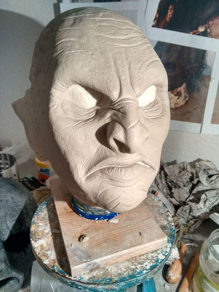

Ashka 2.0 :)

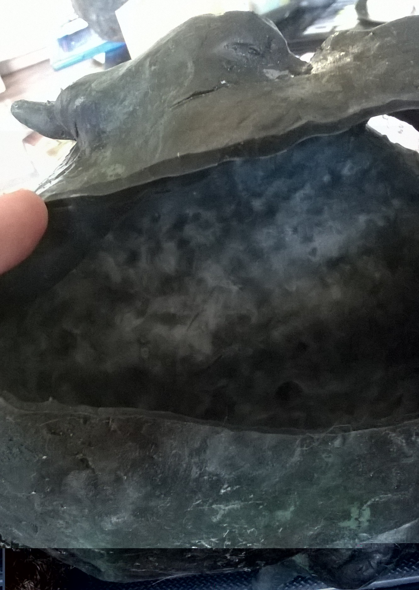

Ich habe gestern die neue Gussform mit Latex ausgegossen. Bei der zweiten Schicht hatte ich diesen fiesen Lotus Effekt -:( Die nächsten Schichten habe ich nicht so lange trocknen lassen, sondern gleich Latex nachgekippt, sobald die vorherige Schicht eine Haut gebildet hat. Das Ergebnis kann ich heute Abend aus der Form schälen.
Ich vermute, dass es im Latex-Trocknungsprozess einen Zeitpunkt gibt, der sich ungünstig auf die Haftung der nächsten Schicht auswirkt. Also entweder gießt man die nächste Schicht zeitnah nach der vorherigen - oder man lässt die einzelnen Schichten komplett durchtrocknen.

die ersten 2-3Schichten trocknen sehr schnell. Da sollte man Zeitnah nachkippen. Was gegen den Lotuseffekt hilft ist die Latexmilch etwas antrocknen zu lassen. Also nicht viel, nur das sie dicker wird.
Oder die Latexmilch mit den Fingern in die Form zu tupfen
oder das Latex in der Form direkt etwas anzuföhnen.

Latex trocknet wesentlich schneller, wenn man Luft zuführt (Fön z.B.). Die erste Schicht kann da schon innerhalb von 10 Minuten trocken sein. Ich habe immer zwischen 15 und 30 Minuten gewartet bis ich die nächste Schicht gegossen habe. Ohne Luftzufuhr ist es durchaus möglich, dass selbst nach 10 Stunden noch Stellen feucht sind!
Ich habe gestern die Gussform mit Latex ausgegossen. Wenn ich mich nicht verzählt habe, waren es 6 oder 7 Schichten. Aber mir kommt die Maske trotzdem sehr dünn vor - stellenweise mit einer Dicke von 1 mm. Die Maske von meinem Freund (von Wendy gebaut) hat knapp 2 mm und ist wesentlich stabiler.
Soll ich sie lieber neu gießen oder ist das ausreichend?
Meine erste Maske hat die Form behalten, wenn man sie auf den Tisch gelegt hat. Die neue Maske fällt in sich zusammen.

Ja das ist die Frage. Also ich hab schon Masken gemacht die die Form nicht hielten und die Rissen ein. Aber letztens hatte ich recht dick gegossen das es unflexibel wurde. Der träger kam nur mit nen Sicherheitsschnitt in die Maske und genau dort ist sie eingerissen. Obwohl ich den Schlitz gelocht habe. Aber so 8 Schichten sollten es vllt schon sein. Vor allem wenn du den Lotus Effekt hattest. Ist vllt auch keine ganze Schicht haften geblieben.

Also beim Ungebilde solltens schon so 8-9 Schichten sein. Je nachdem wie die Fließgeschwindigkeit ist. Lös halt den Hals raus und fühl wie dick die Maske Ist.
Zu 9 Schichten ein Bild.

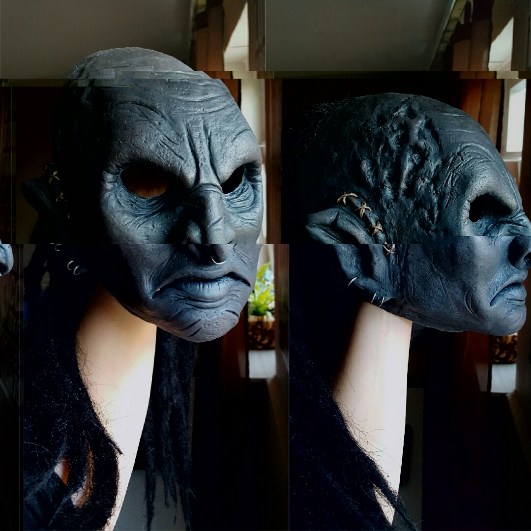

Ashka 2.0
... endlich fertig :D
