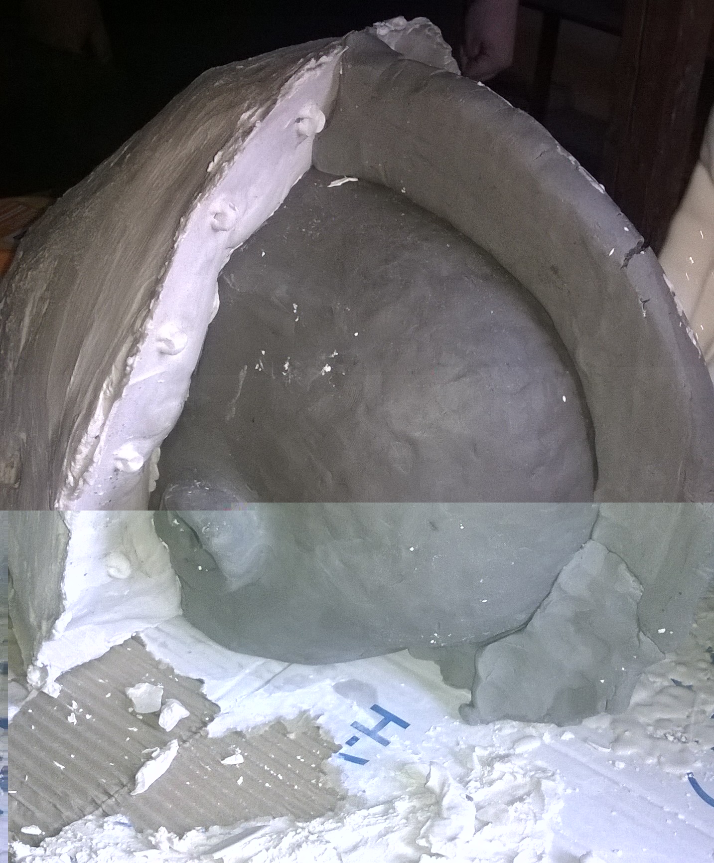

- Beiträge: 2382
Re: Khrosh
Hey hier einmal die Bilder unserer letzten Abformung. Denke es ist gut erkennbar wie es geht.
Trennwand vor die Ohren. Die Bilder zeigen jetzt nicht genau wie ich abgipse. Dafür empfehle ich dir das Tutorial ganz oben im Maskenforum. Es zeigt aber gut wie man die Trennwände bei einer dreiteiligen Form anlegt.
- WP_20160605_15_43_55_Pro.jpg (572.6 KiB) 14190 mal betrachtet
- Beiträge: 2382
Re: Khrosh
Hier sehe ich grad das ich die falsche Seite geknipst hab. Wir formten die gegenüberliegende Seite ab. Da liegt die Trennwand natürlich besser auf
- WP_20160605_16_35_03_Pro.jpg (611.3 KiB) 14190 mal betrachtet

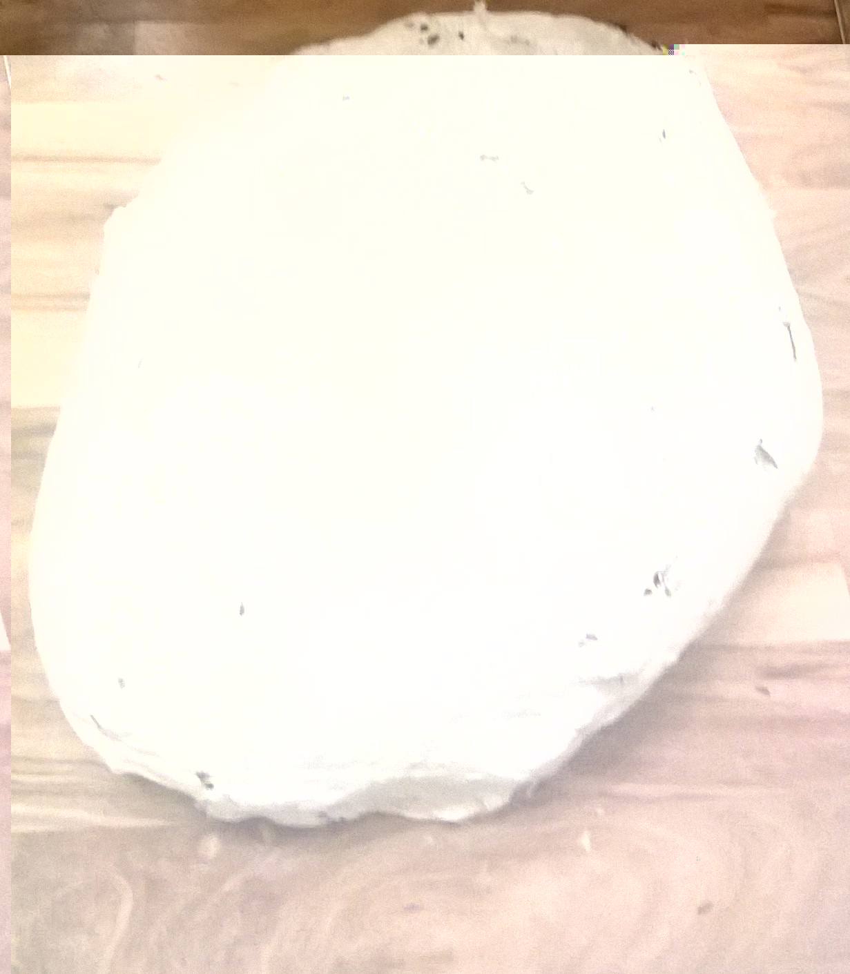

- Beiträge: 2382
Re: Khrosh
Und hier nochmal ein Bild von oben mit einer ersten Dünnen Schicht.
- WP_20160605_16_35_08_Pro.jpg (549.38 KiB) 14190 mal betrachtet

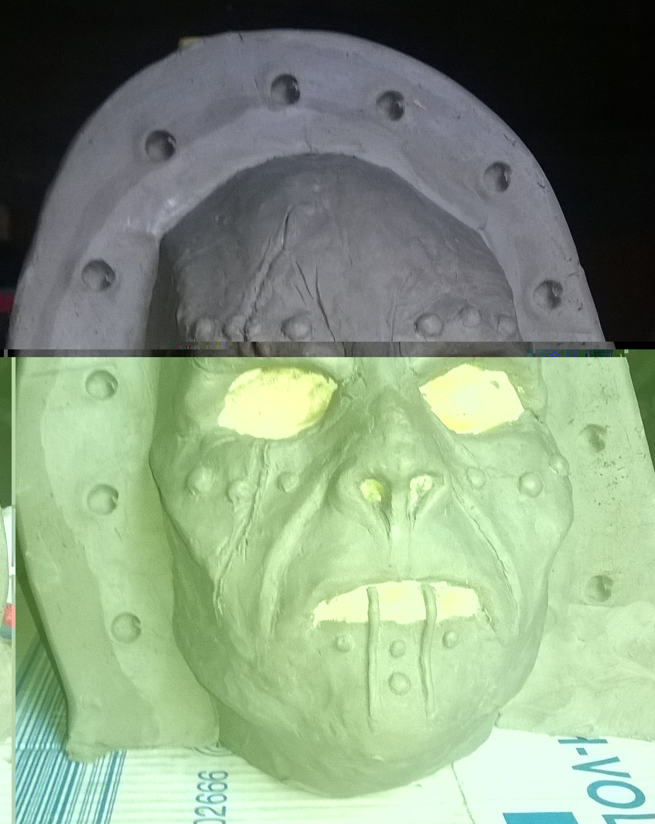

- Beiträge: 2382
Re: Khrosh
Nachdem ich den Rohling dann rausgelöst habe verbinde ich die Teile und lege gipse sie mit Gipsbinden zusammen. Andere fixieren die Formen mit Spandexgurten,schläuchen oder elastischen Binden, mir sind Gipsbinden aber lieber.
- WP_20160605_23_43_38_Pro.jpg (473.27 KiB) 14189 mal betrachtet
- Beiträge: 2382
Re: Khrosh
Die Maske kriege ich ja auch aus dem Loch unten. (siehe Bild
Die Schnittstellen innen in der Form, habe ich früher mit Ton, dann mit Fugenpaste und heute mit Gips ausgebessert. Sollte dir die Form irgendwo mal brechen ist das auch erstmal kein Weltuntergang. Füge die Teile zusammen, fixieren von außen mit Gipsbinden und bessere den Riss von innen mit Fugenpaste aus. Ganz easy.
Hoffe ich konnte dir helfen. Die Maske ist übrigens von und für Duruk'Kash aus meinem Clan. Er brauchte lediglich Hilfe beim Abformen.
) Die Schnittstellen innen in der Form, habe ich früher mit Ton, dann mit Fugenpaste und heute mit Gips ausgebessert. Sollte dir die Form irgendwo mal brechen ist das auch erstmal kein Weltuntergang. Füge die Teile zusammen, fixieren von außen mit Gipsbinden und bessere den Riss von innen mit Fugenpaste aus. Ganz easy.
- WP_20160605_23_43_50_Pro.jpg (648.67 KiB) 14189 mal betrachtet

- Khrosh
- Beiträge: 193
- Gruppe: Zabis Udu
Re: Khrosh
super, danke urok.
es hat tatsächlich bei mir klick gemacht =D ich hab mir die ganze zeit gefragt, wie zum henker
dass mit den trennwänden gehen soll.
dank dir hab ich begriffen, dass die reihenfolge: trennwand dran, löcher rein, gibs drauf,
abbinden lassen, trennwad weg, trennmittel drauf, gibs auf die andere seite- fertig! ist
wie toll es ist, wenns klick im kopf macht...
ich dachte bisher immer: "aber dass ist doch voll dumm, wenn ich da ne trennwand rein mache,
egal wie dünn sie ist, ich hab da doh immer ne lücke..."
