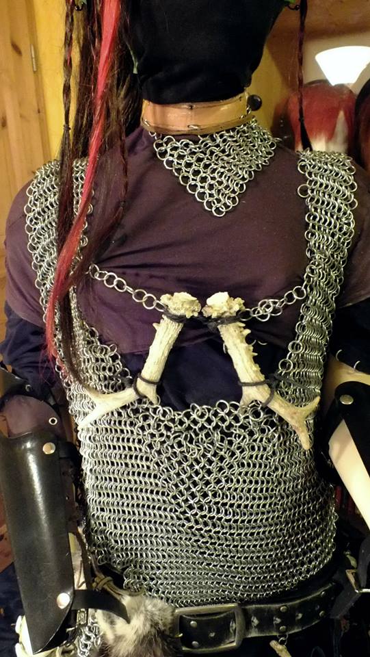

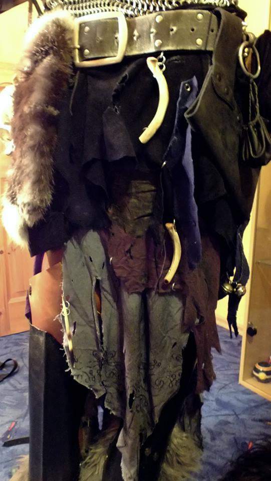

Ich hab mal bissi Festgehalten wie es voran geht wen es Interessiert ^-^
Klar es ist noch VIEL zu sauber aber da ich am Sonntag ein Shooting habe in dem Outfit werde ich mich einmal so richtig schön im schneematsch sulen :3

Acrylfarbe ist grade dein bester Freund.... dunkelbraun für matsch... schwarz für brandzeug und generelle verdunkelung.... Damit bekommst du auch das Flausch-Fell an Schultern und gürtel richtig schön siffig.
Das Kettendings ist vermutlich verzinkt... da gibt es Beiträge im Forum wie du das korregierst...
Wenn es nicht verzinkt ist, pack Frosch Essig !!Wc!! Reiniger drauf.....das lässt alles in stunden rosten...
Ich erwähne das mit dem Kettenzeug, weil es so aussieht, als ob ihr da Dinge direkt reinintegrieren wollt... und ein Säurebad oder Party im Grill ist mit horn dran vielleicht etwas eklig...
Ich bin mir ziemlich sicher, dass euch das hier helfen wird....... einfach das Penisschlangending am Anfang ignorieren... ab 1:40 wird es für euch interessant...die techniken lassen sich auch sehr schön für Ork-klamotten benutzen...welcome to the next level ;)

öhm. guckt euch mal andere bastelthreads an. guckt euch die tips an die es shcon gab.
geschmack mag unterschiedlich sein - aber das ist doch mehr als lieblos.
zinkkette, fell und stoff ohne bearbeitung, silberne hohlnieten, unbearbeitetes horn.
willst du nur schnell was wildes zusammenkleben oder willst du ne hochwertige klamotte bauen?

Ich muss mich im groben dem Rest der Sippe anschließen. Mir fehlt da auch noch die Linie. Es wurde ja schon gesagt aber ich wiederhole es gern nochmal. Mach dir bzw euch einen Plan was der Charakter haben und können sollte und passt dan die Klamotte darauf an. Und beginnt ruhig erstmal mit der Unterklamotte. Viele die anfangen vergessen irgendwie das auch ein Ork nicht alles wahllos an sich ran tackert. Ach ja die Titten Hörner werden nicht lange halten. das garantiere ich dir. Dennoch nicht entmutigen lassen. ;)

Ich weiß nicht ob es schon mal in diesem Thema gepostet wurde (keine Zeit um alles zu lesen) aber was einer Klamotte -egal welchem style - sehr zu trägt ist, ist eine Klar erkennbare Linie. Wiederkehrende Muster, Macharten, Farben. Des Weiteren würde ich immer empfählen mit großen Flächen die durch Details und Lagen aufgebrochen werden zu arbeiten, anstatt mit einem kleinen Fetzen "Wäld".
Ich persönlich gehe gern auch logisch vor. Sprich ich stelle mir bei jeder Schicht die Fragen:
Die erfüllt es einen Zweck?
Ist es Praktisch oder behindert es mich bei dem was ich Darstellen möchte?
Fügt es sich dem Rest der Klamotte zu oder durch bricht es negativ das Gesamtbild?
Bei Deatils: Würde sich ein Uruk die Mühe machen? BZw. würde sich MEIN Uruk die Mühe machen? (bzw. hat er genug Geld/Einfluss für sowas)

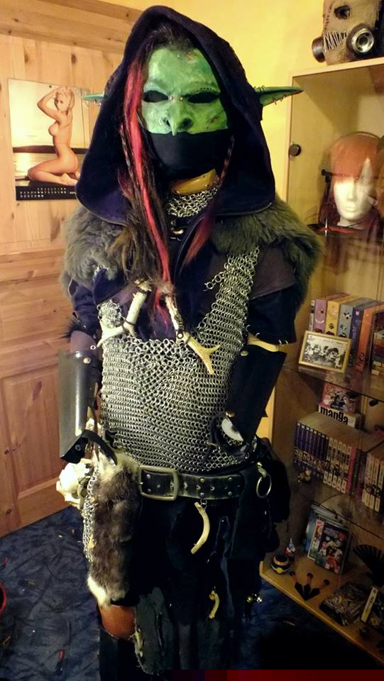

ein riesen Dankeschön an dich Zhûul, so hört sich das ganze objektiver an.
Das verratzen von den Lederfetzen an meinen Stiefeln wird kein Problem darstellen, hab das extra so befestigt dass man genügend platz hat um arbeiten zu können. Das eigentliche Verratzen wird jetz ab Neujahr (haben am 6. Januar ein Shooting mit den Klamotten >.< ) in Angriff genommen, sollte aber zu schaffen sein. Das entzinken von den Kettenteilen muss auch noch gemacht werden. Probleme macht mir aber eher mein Lederkragen.... ich hab absolut keine Ahnung wie ich den befestigen soll und vorallem WO ich den befestigen soll (die Lederrüstung is ja noch nicht angekommen um zu testen obs daran irgendwie vernäht oder vernietet werden kann).
Auf dem Bild sieht man mal GROB wies aussehen könnte. Mir gefällt die Form auch einfach noch nicht, war einfach nur mal als Testobjekt bzw. Prototyp gedacht ( weil fürs eigentliche Teil das vorhandene Büffelleder nicht gereicht hätte ) :
Salzsäure aus'm Baumarkt is da super. Gibt etliche andere Möglichkeiten...aber den Kettenkram in n Eimer, Salsäure drauf, ne Nacht drinlassen, dann richtig ordentlich Wasser drauf und sauberspülen, paar Stunden liegen lassen und Du hast ne Kette die ausschaut als hätte sie 10Jahre Rumgeroste hinter sich.
Kenn ich :). Ist das jetzt nur der "Mundschutz" oder ist da so ein richtiger Schulterkragen irgendwo dabei ?
Das Problem was ich auf dem Foto sehe : Der Kragen/Mundschutz scheint den Schulterteilen aufzuliegen...da kann man das Ding natürlich festmachen...aber dann bewegt sich der Kragen/Mundschutz mit jeder größeren Schulterbewegung, schiebt sich Dir dann ins Gesicht und wird mal einfach hart nerven :).
So'n Mundschutz lässt sich ganz praktisch an 'nem Schulterkragen befestigen...an so'm Schulterkragen kann man dann ALLES festmachen. Da kann man ja Schnallen/große Ringe aufnieten und da alles Mögliche mit Riemen befestigen. Und den Kragen seinerseits zB mit Kreuzgurten über Brust/Rücken "verzurren"...am besten noch am Gürtel, damit das Teil auch bei wilden Bewegungen an Ort und Stelle bleibt. Ausrüstung mit einem ausgeprägten Bewegungsdrang und Eigenleben ist ziemlich nervend...ich bin bei meiner [hässlicher Fluch] Drecksklamotte andauernd dabei an irgendwas rumzuzuppeln und irgendwas geradezurücken. Das nervt beträchtlich. Kann ich gar nicht empfehlen :)
Und was zum Fell :
Das is so'n Omamantel-Wolllöckchen-Fell. Kann man machen...aber was Langhaariges is für Fellkrempel halt richtig viel toller. Jut - wenn man's nicht gerade im Schrank liegen hat muss man sowas kaufen und das kostet halt. Aber ist ja auch nur so'n Tip. Heidschnucke etc. ist zB für Schulterfelle eindeutig mehr toll.
Auch, weil Langhaarfelle schneller schmockig werden, verfilzen usw...ein Fell wie Deines muss man schon in nahezu schändlicher Weise mit Klebzeugs, Lacken bearbeiten, damit die irgendwie ekliger werden.
Gibt zweifelhafte Ergebnisse und find ich irgendwie schade.
Aber ich sitze/schlafe gern auf so einem Fell wie auf Deinen Schultern. Dafür sind die super.

Als Vorlage für den Kragen bzw Mundschutz hab ich mir das Bild hier genommen ( weiß nichtmehr ob ichs hier ausm Forum hab oder google :-X )
und sollte eigentlich schon fest sein und nich rumfliegen wie n Kuhschwanz.

Zum Thema Kragen kann ich dir sagen...
Ich hab einen Ähnlichen und in der Regel fliegt der nicht rum, ohne Befestigung.
Wenn du jetzt unbedingt den Kragen starr haben willst, kannste ihn an der Rüstung fest machen, aber es ist wieder mehr Aufwand beim An- und Ausziehen.
Das geht auch ganz gut ohne Riemen und Co, wenn du nicht gerade nen Kopfausschnitt machst, wo nen Elefant durchpasst.

ich bin wirklich noch am rätseln wie da so hinhauen soll :D Evtl kann ich den Kragen mit nem Lederriemen mittig an meiner Lederharnisch befestigen, das sollte doch halten :scrat:
Die Klamotte etc hab ich jetzt heute fertig bekommen (Verdreckt, verranzt und Kettenzeugs zum rosten gebracht, muss jetzt nurnoch die Lederfetzen am Stiefel vernähen und dann is der Status erstmal 100%) :woohoo:
Morgen damit gleich mal n Shooting, die Bilder kommen hier natürlich rein :)
