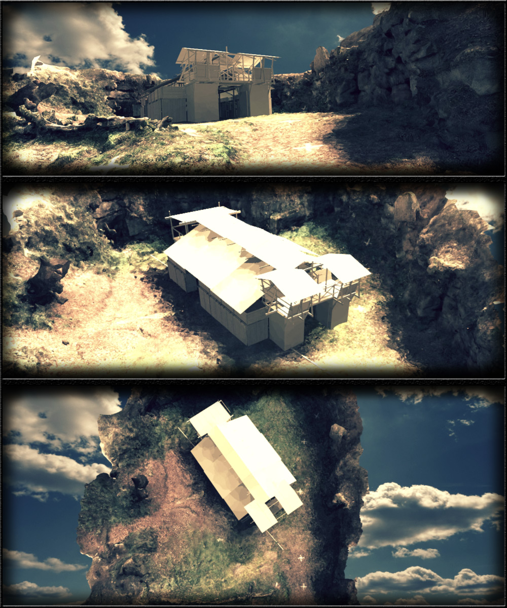

Ist jetzt erstmal grob hingestellt...
Das ist ausschließlich die Halle von Aussen und eine mögliche Position im Bruch.
Es ist KEIN finaler Vorschlag. Und es sind keine Zelte, Anbauten, Erweiterungen dabei.
Auch ist hier nix für den Vorplatz zu sehen, keine Zäune, keine Deko.
Es ist nur dafür da die Dimensionen des Dings zu sehen und wie es stehen KÖNNTE.

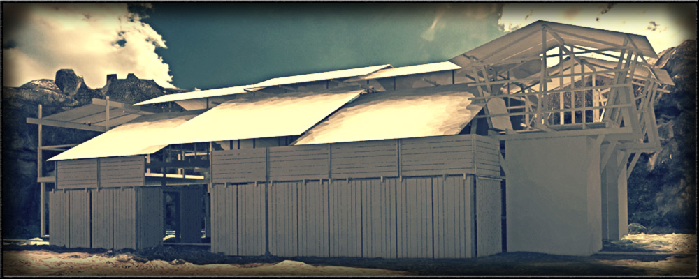

Seitenansicht...das Tor ragt noch ins Dach...das ist auch noch nicht final, sondern einfach nur rangestellt.
Grob zu sehen eine mögliche Dachkonstruktion. Die ist auch nich so, weil´s so lustig ausschaut, sondern damit wir mehrere einzelne, besser handlebare Planen haben können und Übergänge überlappend sind.
Wir wollens ja trocken haben. Ausserdem sollte so der Rauch ganz gut verschwinden.
Da wir keinen Sturm im Bruch haben, können wir uns sowas trauen.
Hier zu sehen...die Seitenwand an denen sich mutmaßlich die Shiras anflanschen könnten.
Gut für die Shira-Hai : Wenn ihr eure Plane unmittelbar unterhalb der Hallenplane aufhängt, dann gewinnt ihr vermutlich die Meter die ihr für eure Erweiterung braucht. Just a guess.
Die Holzverkleidungen da müssen auch nicht sein. Die können im Bereich des angeflanschten Zeltes zumindest teilweise fehlen. Das kann man halten wie man will.

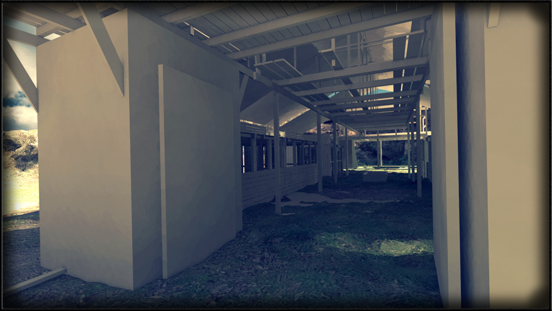

...nur zur Verdeutlichung der Größenverhältnisse. In der Halle selbst ist wirklich Alles (bist auf die Position der "Räume") Work-in-progress. Sprich : Kein abgeteilter Kampfbereich (Nein, der soll grundsätzlich nicht für "Schlachten" sein...dazu aber später mehr), keine Einrichtung usw. usf.
Der Mittelgang ist definitiv erstmal nur als "Wartungsgang" für´s Dach geplant. Da geht, weil man´s super an den Modulbauten abstützen kann, sicher auch mehr. Aber ist hier nicht eingeplant.

Wir sollten beachten, dass auch die oberen Planen bzw. alle Planen genügend Abspannmöglichkeiten haben müssen, damit sie entsprechend straff sind. Und sinnvoll wird es evtl. auch sein, wenn diese noch nachgespannt werden könnten, also zumindest die Optionen dazu bestehen, weil es grad bei Feuchtigkeit immer sinnvoll ist. Sind die Planen nicht ausreichend abgespannt, bilden sich gern die lustigen Wassertaschen und gerade bei der Höhe ist eine Wasserdusche nicht schön wie man es vom letzten Jahr beim Sarasani gemerkt hat.

Bei den unteren Planen ist das kein Problem...da kommt man praktisch überall hin.
Bei den oberen Planen hab ich nur´n paar grobe Ideen wie man das lösen kann.
Insgesamt is das Thema aber auf´m Schirm. Allein deswegen sind das -bis auf die Dachplane- alles Einzelplanen, die nirgendwo drüberlaufen, sondern simpel von A nach B gespannt werden. Winkel geht auch noch steiler.
