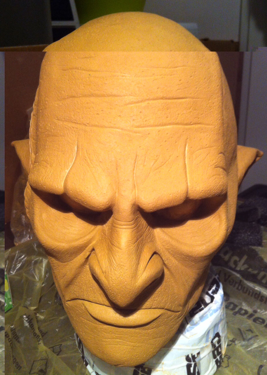

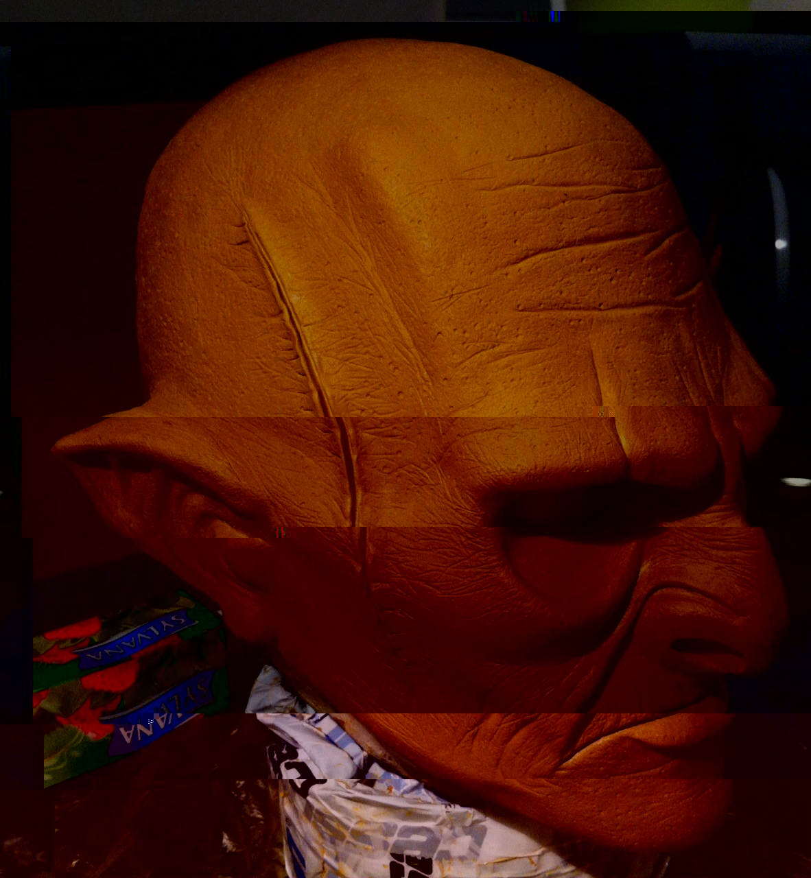

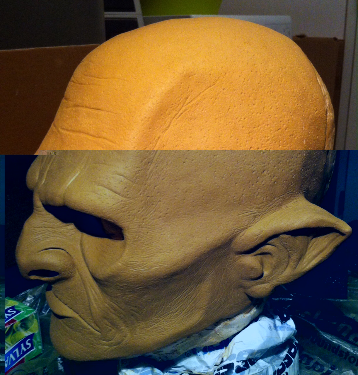

Soderle, noch ein bißchen Struktur reingebracht.
Ich meine jetzt soweit zu sein dem Kopf mal nen Besuch im Gipsbett zu gönnen.
Anmerkungen, Verbesserungsvorschläge oder ähnliches da bevor die "Sauerei" beginnt? 8D!

Wie hast du denn die ganzen feinen Falten und Poren hinbekommen? Das schaut einfach total gut aus! 8D!

Ja leck! Echt sauguad! Würde mich Yaggliths Frage anschließen! Wie? ...Dafuq...

Freut mich, dass es gefällt. Der Trick ist streng geheim :-X
Mit Frischhaltefolie, Holzmodellierwerkzeug (Falten) und Draht (Poren).

geiler scheiß : D! mit der feinen struktur gefällts mir nu sogar noch besser!

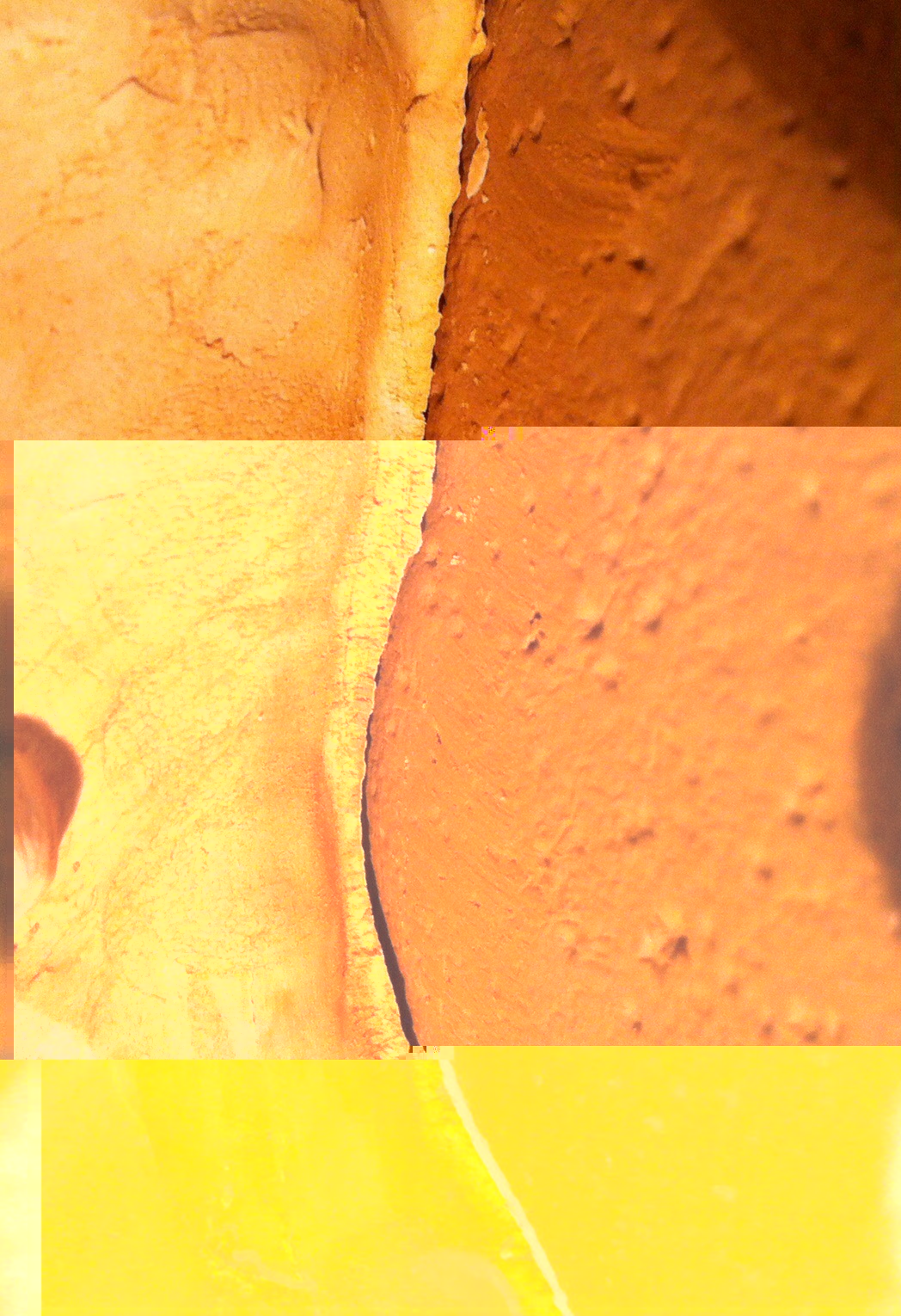

Vorderseite abgegipst... Aber, da ist jetzt ein kleines Problem.
Es sieht aus als ob sich der Gips-/Tonkopf zusammengezogen hat oder die Form größer geworden ist.
Jetzt hab ich nen Spalt zwischen Gipsform und Kopf. Der Spalt ist aber nur auf einer Seite des Kopfes. Komisch. Hab mittlerweile rausgefunden und vermute, dass der Gips dem Ton das Wasser entzogen hat. Somit ist der Ton geschrumpft. Mist. Aber warum nur auf einer Seite?
Weiß jemand Rat :'( ?

Wie lange hast du den ersten Teil stehen bzw Trocknen lassen???

Nicht lang. Habe die Gipsschichten fertig gemacht und dann die Trennwände entfernt als der Gips kalt geworden ist. Die letzte Gipsschicht vorne war noch ganz leicht warm.
Alles in allem hat die Gipserei ca. 3h gedauert. War ich zu langsam?

ja, der Gips zieht das Wasser aus dem Ton und durch die Wärme die der Gips beim abbinden entwickelt trocknet der Ton natürlich auch. Zusätzlich zieht der Gipskopf auf den du modellierst permanent ebenfalls Feuchtigkeit aus dem Ton. Ton schrumpft, wenn er trocknet.
Dass es nur an einer Seite einen Riß gibt ist nicht verwunderlich, da es eben verschieden arbeitet.
Mein spontaner Rat wäre den Riß mit Ton abdichten, die zweite Hälfte machen und die Unebenheit nachher in der Negativform vorm Ausgießen begradigen.

Den Spalt werde ich mit Ton verschließen und hoffen, dass der Übergang dann nicht zu krass zum Ausblenden im Negativ ist. Will ja nicht die Falten und Hautstruktur plätten. :fününü:
