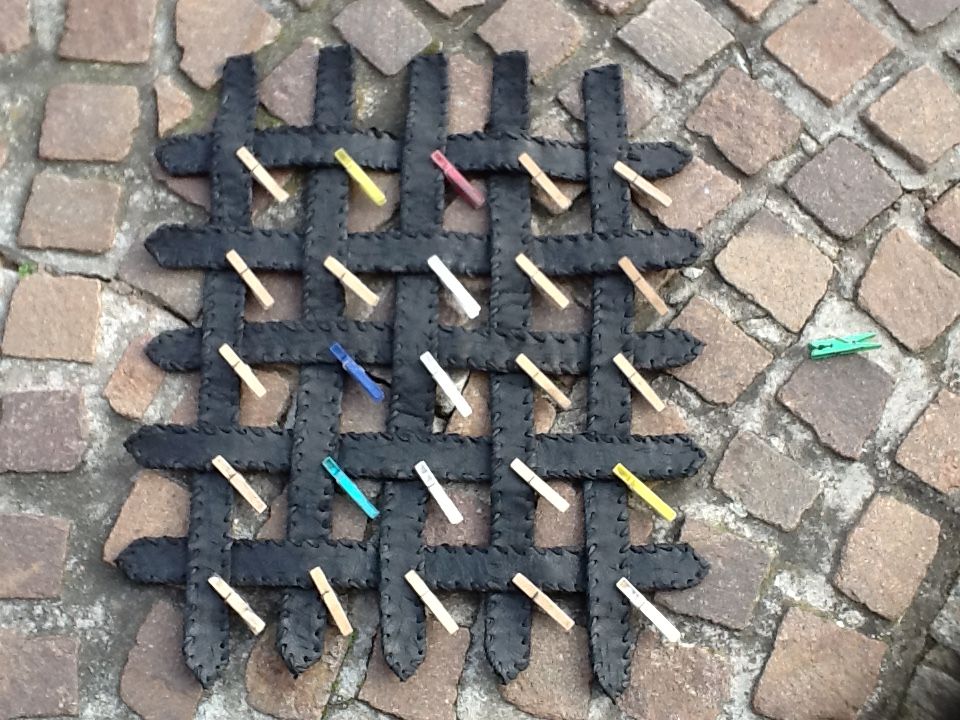

8. Schritt: Während die Schuhcreme trocknet, geht es nun ans Werk, 36 Lederbänder auszuschneiden, die für die kommende Kantennaht dienen sollen. Die Bänder sollte möglichst doppelt (oder mehr) so lang sein, wie die Seitenkanten der Riemen. Am Ende sollte das Band spitz zulaufen, damit man das Band später problemlos durch die vorgestanzten Nahtlöcher führen kann.
Beiträge: 1390
Re: Blozis Koppel + Erweiterung
9. Schritt: Ein "Einfacher Wendling" reicht, um die Kanten zu vernähen. Lasst am Anfang auf der Rück-/Innenseite des Riemens noch einen Zipfel übrig, damit man das Ende hinterher verknoten kann.
10. Schritt: Die vernähten Kanten der Riemen werden mit Schuhcreme eingeschmockt.
11. Schritt: Alle Riemen werden passend geflochten und zurecht gelegt und mit Wäscheklammern fixiert.

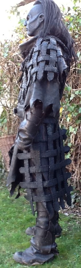

16. Schritt: Alle Nähte noch einmal mit Schuhwichse einsiffen ... Und FERTIG!
Auf zur Anprobe
Beiträge: 1390
noch ein paar Nahaufnahmen
und nochmal so
Beiträge: 1390
In der Sonne sieht`s dann so aus
Wie oben bereits geschrieben, kann man sich viel Arbeit und Zeit sparen, wenn man viele Gürtel oder Gurte aus Zaum- oder Zügelzeug hat. Aber hier wollte ich halt ein wenig Kohle sparen.
So, das war`s. Viel Spaß beim (vielleicht) selber machen!
