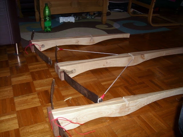

ich empfehle selbst bauen  also keine mods von billigen armbrüsten
120cm länge
60 cm Pfeil auszugslänge
Blattfeder von kfz als Bogen
8mm Gummi Spannseil
Hebelwirkungs abzug
https://lh3.googleusercontent.com/-44JM81Gck48/TpHyJ_tOYXI/AAAAAAAAAx8/y-uKYSFrz9I/s800/Zwischenablage03.jpg
https://lh6.googleusercontent.com/-fCFcNqdDDt0/TpHxuBas8AI/AAAAAAAAAxs/_SoFZlBPvJM/s640/DSCI0020.JPG
und wenn man schon dabei ist gleich ein paar mehr machen  |P
auf grund von einigen problemen mit normalen pfeilen habe ich für meine balisten eigene pfeile gebaut
12mm schaft durchmesser
70mm Schaumstoff kopfdurchmesser
und gesamt 70cm lang
Leder als Feder
die reichweite von Balisten ist aufgrund der tatsache das man mit pfeilen schiesst und doch gerne die 30lbs einhalten sollte ziemlich gering
