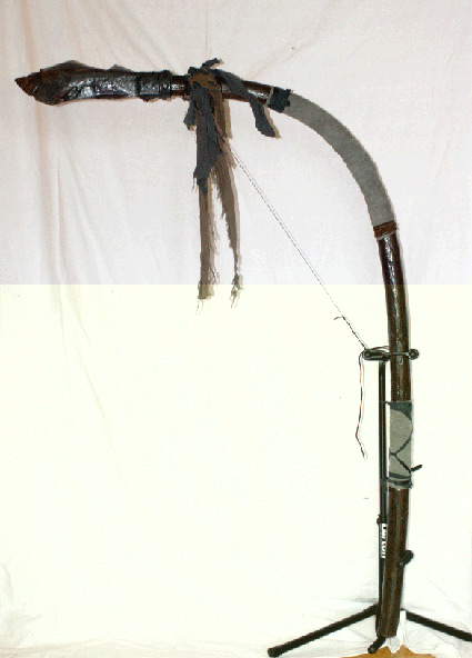

Wir haben uns zwei Speere/Lanzen (länge ca. 180cm) mit Longschiergerten gebaut.
Die Gerte lag preislich bei um die 20 Euro mit 160cm länge. Material ist Glasfasergemisch.
Nagelt mich jetzt nicht drauf fest was es genau ist. Aber biegen lässt es sich extrem.
Zu bekommen in jedem Pferdeladen. Spitze entspricht einer ähnlichen Bauweise wie
bereits beschrieben, mit Kabelbinder und und und.
Testversuche und Schlachtfeldeinsätze gab es schon einige.
Mein persönliches Fazit:
Zum stechen gut geeignet. Beim schlagen federt es schon gut mit was sich jedoch
durch Handhaltung (also am Stab kürzer oder länger Greifen) gut kompensieren lässt.
Kurz, ich mag das Ding. (Fotos folgen)

Sharrzag
Beiträge: 36
Registriert: 14 Jan 2009 10:01
Re:Lanzenbau/Speere
Beitrag von Sharrzag »
Hier die Bilder vom meinem Speer.
Vom Bau gibts, wie bereits erwähnt, leider keine.

Sget
Beiträge: 5583
Gruppe: Shrak'kor
Wohnort: Utopion / Trier
Re:Lanzenbau/Speere
Beitrag von Sget »
Die müssen doch schlackern wie Hölle oder ?
