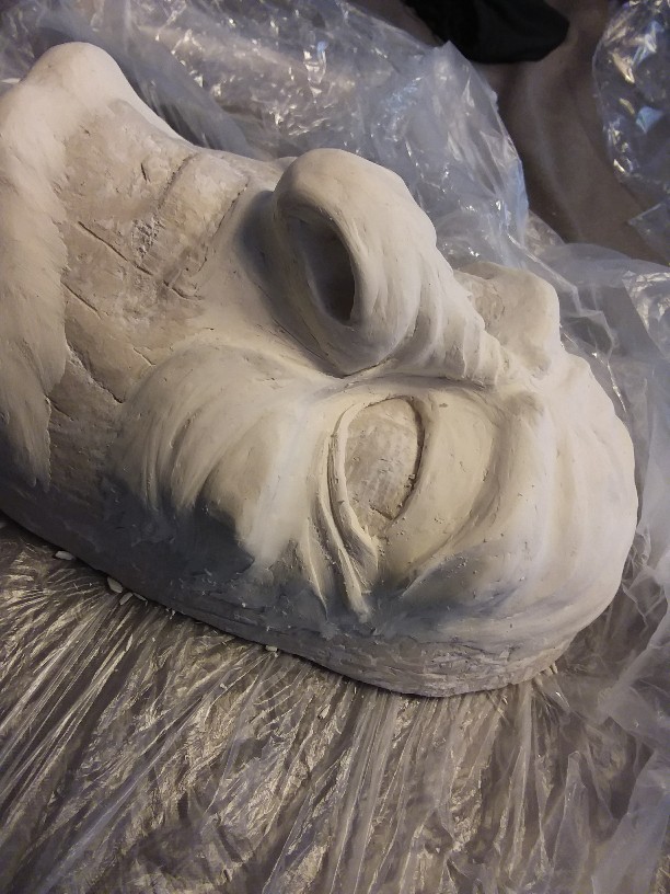

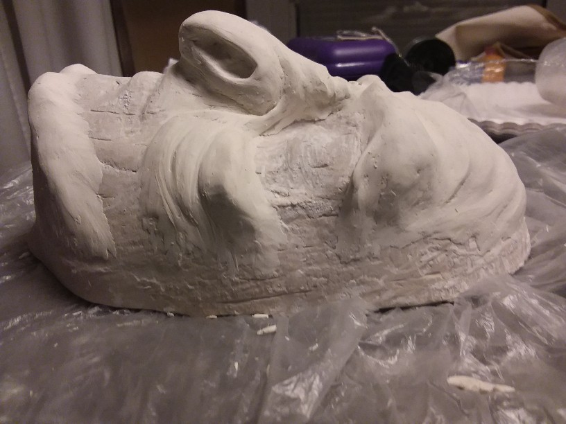

Soweit erst mal für heute.... ich bin einigermaßen zufrieden :) :
Beiträge: 2719
Verbund: Altes Blut
Re: Rakischas Maske
Beitrag von Urok/Worgahr » Mi 18. Jul 2018, 00:56
Denke das kannst du auch sein.
Denke nur daran die Augen auch zu modellieren. Modelliere sie so wie du später auch aus dercNaske heraus gucken willst. Einige modellieren die Augen gar nicht, sondern machen sie eben. Dann scheiden sie einfach Löcher rein, was dann kacke aussieht.

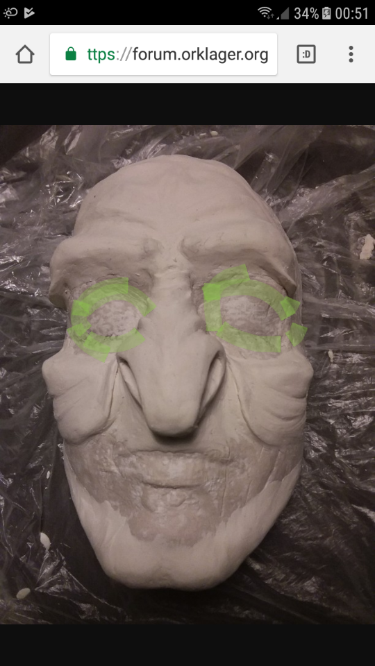

Beitrag von Rakischa » Mi 18. Jul 2018, 08:21
Ok, guter Hinweis. Ich dachte, man nutzt die eigenen Augenränder nur. Aber vermutlich wäre es so ein zu großer Ausschnitt. Muss man dann jede Einzelheit (Lid, Tränensäcke, etc.) gestalten?
Und wieder Falten..... :P auf jeden Fall macht es wirklich richtig Laune :)
Beiträge: 2719
Verbund: Altes Blut
Re: Rakischas Maske
Beitrag von Urok/Worgahr » Mi 18. Jul 2018, 08:29
Lider nicht. Denn man sieht ja deine eigenen später. Aber sowas wie Tränensäcke o.ä sorgen später dafür das deine Augen besser mit der Maske verschmelzen.

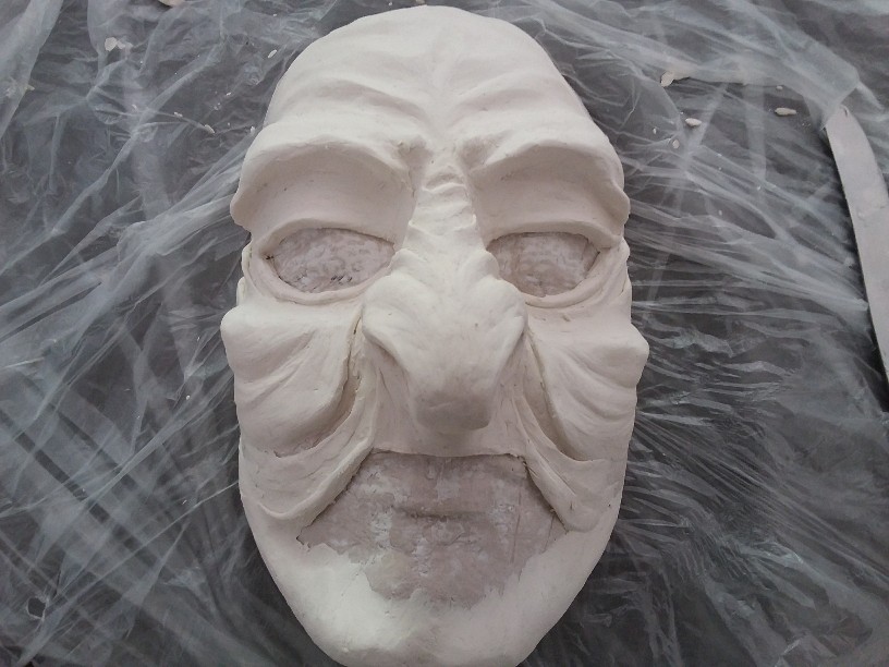

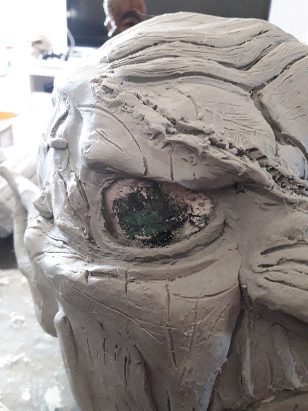

Beitrag von Rakischa » Mi 18. Jul 2018, 11:44
So in der Art?
Das sieht irgendwie auf dem Foto schräg aus... ist es aber nicht.

Beitrag von Rakischa » Mi 18. Jul 2018, 12:44
Und noch eine Überlegung:
Sollte man die Ohren mit an die Maske bauen?
Wenn ja: ist das bei so einer Halbmaske überhaupt möglich? Hatte überlegt, die Maske sonst irgendwie mit einer Sturmhaube und einem Styroporkopf zu kombinieren und dort eventuell anzubauen. Aber ob das dann richtig positioniert wird, weiß ich nicht :-\
Kann man sonst auch einen Gipsabdruck vom Ohr machen? :D

Beitrag von Urok/Worgahr » Mi 18. Jul 2018, 14:28
Alles ist möglich. Du kannst anbauen, die Ohren jetzt schon dran modellieren, sie später anlatexen etc
Ich habe noch keine Halbmaske gemacht. Wahrscheinlich hätte ich nen Gesichtsabdruck bis zu den Ohren gemacht.
Du könntest die Orkohren anbringen und das nicht unbedingt an deiner Ohrposition. Und deine eigeben Ohren später hinter Kapuze,Sturmhaube,Haarteil verbergen.
Es gibt bestimmt genug fiese Fressen, aber schonmal drüber nachgedacht etwas böse zu gucken?

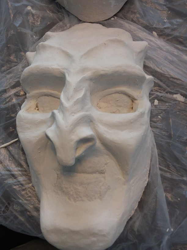

Beitrag von Rakischa » Mi 18. Jul 2018, 16:01

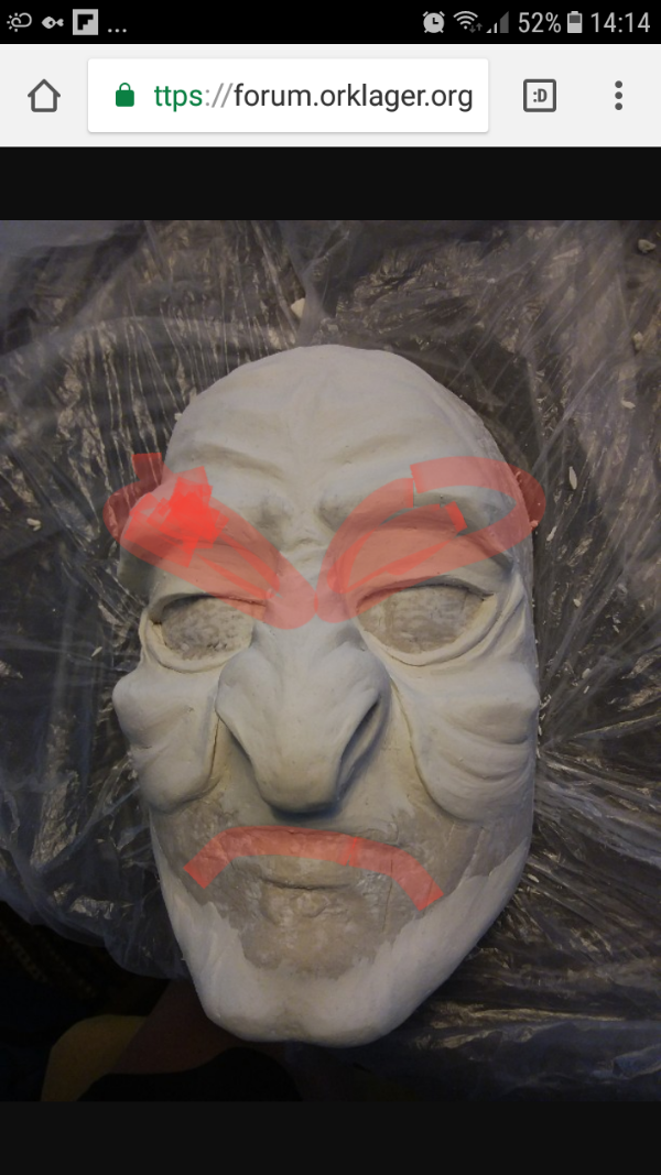

Tipps/Hilfe/Verbesserungsvorschläge noch für diese Maske?:
Beiträge: 2719
Verbund: Altes Blut
Re: Rakischas Maske
Beitrag von Urok/Worgahr » Mi 18. Jul 2018, 16:19
Er sollte ebenfalls noch an den Mund ran.
Die Stelle unter den Augenbrauen sieht etwas wurstig aus. Die ganze Maske wirkt noch sehr oberflächlich.
Deine hat schon gut tiefe abbekommen.
Die Oberlippe ist cool. Würd jetzt eine nach unten gebogene Wurdt die parallel zur oberlippe verläuft auf deinen Lippen Abdruck legen. So hast du ein ungefähres Gefühl wie die Mundwinkel werden. Meist empfiehlt sich aus Gründen der Beweglichkeit etwas Angela Merkeleskes.
