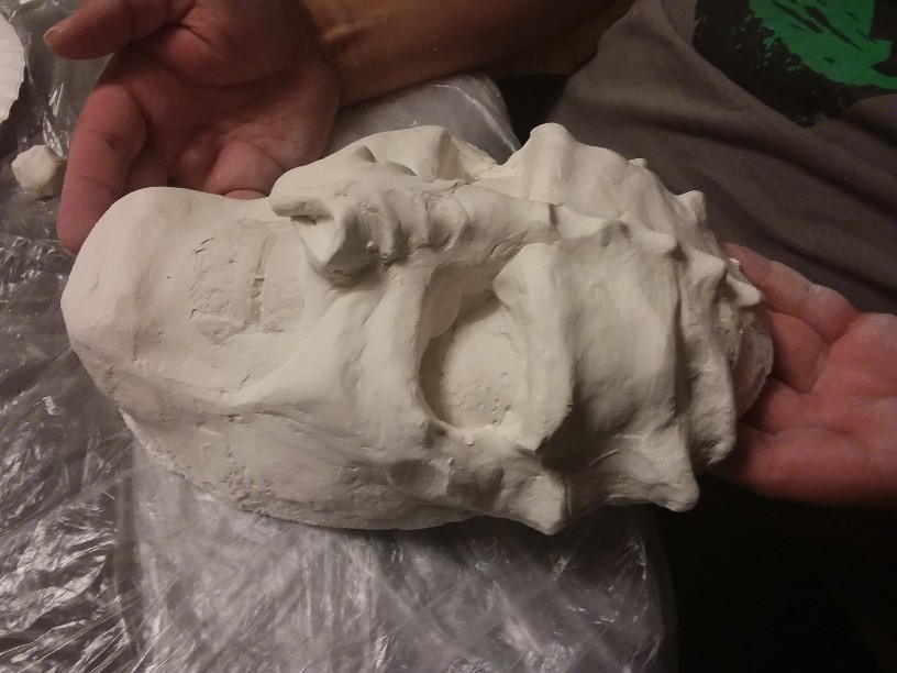

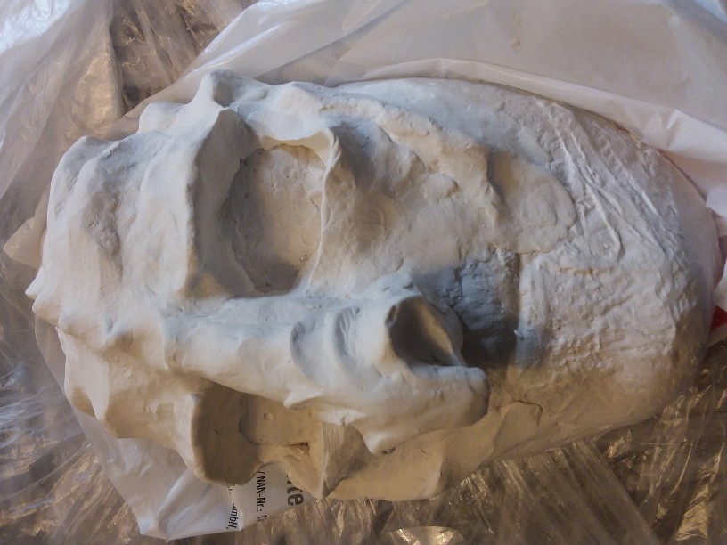

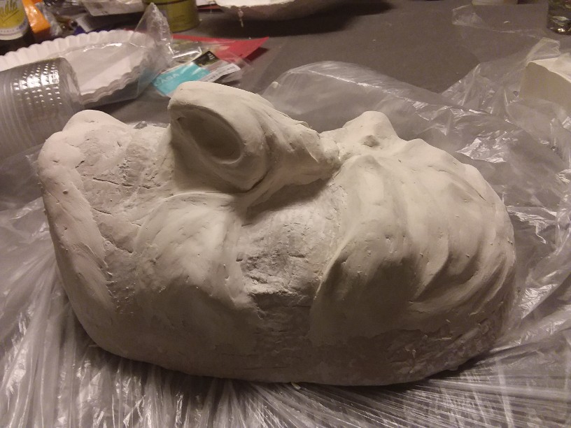

Hier nochmal die ersten, vorsichtigen Versuche (und die meines Kumpels):

Re: Rakischas Maske
Ich würde in den Ausläufern nicht so spitz werden. Dadurch wirkt es alles etwas Echsenhaft. Die Augenhölen werden nach vorn immer Dünner zb. Das wirkt etwas befremdlich. Da würde ich etwas flacher werden.

Merci, er hat es gerade etwas verändert.
Bei mir ist die Nase nun etwas kleiner (immer noch recht groß finde ich
Meintet ihr das so mit den Wangenknochen?
- Beiträge: 3030
Re: Rakischas Maske
Ja genau. 100% Besser.und immer noch Platz für Nasolabialfalten.
So wie du die Augenhöhle geformt hast sollte es bei ihm auch aussehen. Mehr Rund und nicht so filigran und Dünn.

Re: Rakischas Maske
Sind auch sehr gerne gehört
Die Stirnfalten bereiten mir gerade Probleme.
Tipps dafür?
Sehen irgendwie nicht wirklich natürlich aus.
Tipps dafür?
- Beiträge: 3030
Re: Rakischas Maske
Schau mal in meinem Maskenthread. Da gibts einige Beispiele.
Entweder ritze ich sie rein. (Am besten legst du Frischhaltefoilie auf das Modell und ziehst dann mit dem Modellierwerkzeug Falten. Die Folie verhindert das sie wie in den Ton gekratzt aussehen
Oder ich ich modelliere sie. Rolle verschiedene Würstchen die ich dann verstreiche. Aber die Rillen zwischen den Würstchen werden dann die falten.
Btw: Dein Kollege guckt zuviel Startrek. Würde diese Klingonen Zacken auf der Stirn weglasen

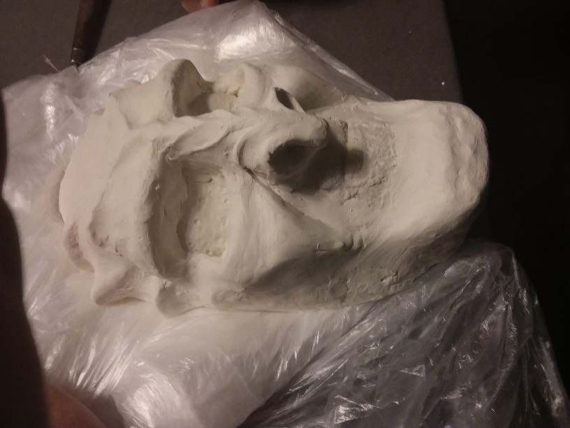

- Beiträge: 3030
Re: Rakischas Maske
Jetzt gehts in die Ecke "Geschmacksfrage"
Wenn er schon so dämonisch aussieht (vllt ein Tanaruk, Orks mit Dämonenblut) sollte er die Vollschiene fahren und das Kinn Spitz machen
Re: Rakischas Maske
Alles nicht so einfach..... die Nasenfalten werden noch verstärkt. Dämonenblut klingt zwar interessant für ihn aber derzeit sind die Stirnknochen wieder abgemilderter:
- Beiträge: 3030
Re: Rakischas Maske
So schnell kanns gehen
Schaut immer das die Maske an vielen Stellen eng anliegt. Es ist okay dicke Augenbrauenwülste oder ne große Nase zu modellieren. Solche Partien sind dann am Ende wenn euer Gesicht drin steckt hohl. Die Maske muss dann aber andere Stellen haben an dem sie euer Gesicht berührt.
Das Kinn sollte jetzt kein riesiger Hohlraum sein. An einigen Stellen braucht das Kinn Berührungspunkte mit eurem Gesicht, weil ihr die Maske ja beweglich haben wollt. Euer Kinn sollte das Maskenkinn von innen definitiv berühren, weils genau davon abhängt wie sehr sich euer Mund später bewegen wird.
Re: Rakischas Maske
Da mein Kumpel eh einen Bart hat, ist es bei ihm nur ein Test.
Bei meiner Kinnpartie ist glaube ich genug Platz zum latexen, so dass es gut anliegen sollte..... hoffe ich
