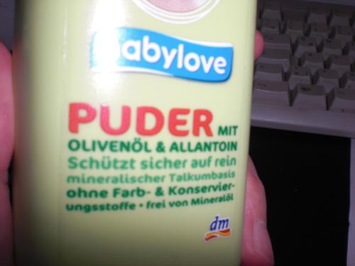

also babypuder hab ich mir für den maskenbau auch gekauft allerdings hab ich erst zuhause gesehen dass da olivenöl mit drin ist und habs dann doch lieber nicht benutzt. oder spielt das in dem fall keine rolle?

ich will hier keine falsche aussage machen..aber ich denke da spielt das olivenöl keine rolle..da es ja immerhin auf talkumBASIS ist, denke ich das der anteil da nicht so weltbewegend ist (an olivenöl)  ???
